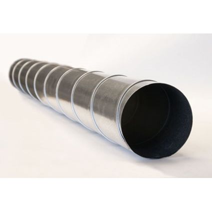

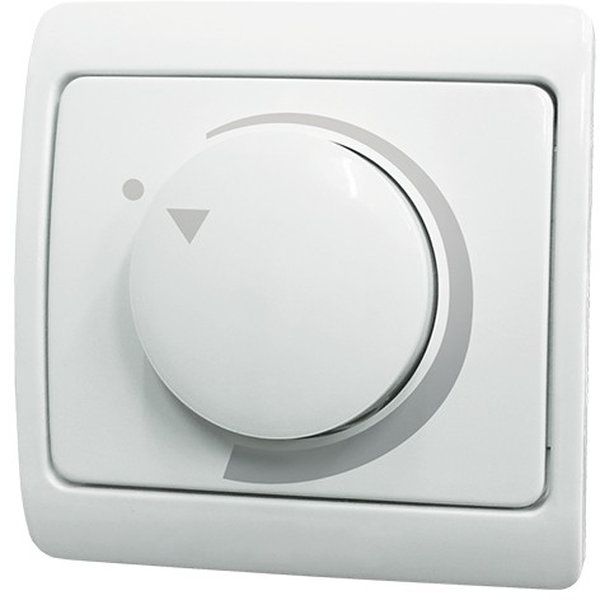

                  Pätkä kierresaumaa ja kanavakalle tyristorisäätimellä.
                    Laitatko suomeksi tuon kanavakalle tyristorisäätimellä ? Seinän puhkomisessa on vähän hommaa, harkkoseinät ympäriinsä.
                      Harkkoseinästä nyt potkaisee läpi, isompi lihaskimppu lyö reiän.
                      10mm pitkä terä ja poraa ympyrään reiät vieriviereen ja kopauttaa sen palan ulos.
