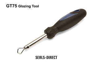

                  Miten tuon e30 tuulilasin tiiviste lähtee irti? En ole uskaltanu alkaa vielä millään repimään sitä? Sitten noi kylkilistan, eli lähtevätköt kampeamalla vai miten?
                  Bmw 316 E30 -88
                  • Pazi88
                    • 11373
                    #474
                    Tuulilasin keskellä alhaalla on se pieni metallinen peitepala, niin nosta se eka irti. Tämän jälkeen tiiviseen keskellä menevän muovilistan voi irroittaa. Nosta vaan peltilipareen alta paljastuneesta päästä ylöspäin. Kun muovilista on irti, niin tuulilasin itsessään voi painaa sisältä ulospäin pois paikoiltaan. Mukana on ihan hyvä olla kaveri ottamassa lasi vastaan. Tämän jälkeen tiivisteen voikin vain nykiä irti lasinkarmista. Takaisin menee samassa järjestyksessä, mutta muovilistan takaisinlaitto vaatii oman työkalunsa:
                    Listat lähtee kampeamalla, paitsi ainakin 2 ovisessa on oven takapäässä yksimuovinen pultti oven takapäässä sisäpuolella. Pyöritä se eka irti.
                      Kiitos. Täytyy kokeilla.
