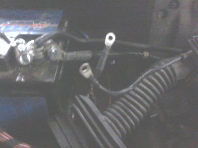

                      #325
                      Mitä kyseiset johdot ovat, ja mihin tulevat ? Imusarjan allekkin tulee kaksi vielä pienemmällä rengasliittimellä olevaa piuhaa johtosarjalta, mihin ne tulevat ?

                        #326
                        Kuuluuko bensapumpun releen pitää "rätinää" vai onko rikki ? koneena m50b25
                        Minkä värisiä piuhat ovat tuon mustan suojasukan alla ? Punainen suora virta, ruskea maa.

                          #327
                          vedä noista hiukan tota suojakuorta pois, niin näkee onks sie punasta vai ruskeeta piuhaa. väittäsin että toinen menee akun plussaan ja toinen maihin.
                          oisko ne pienet piuhat startille?:think

                            #328
                            Veikkaisin että tuo "irrallaan" muista oleva johto on virtajohto mikä menee startille ja toi toinen maajohto, mutta voi olla myös virtajohto sekin, selviää suojasukan sisälle katsomalla.

                              #329
                              Toisen sisässä menee muutama ruskea johto, ja toisen sisällä yksi paksumpi oranssi-ruskea johto. Kummatkin maihin ?
                              Ja osaisko joku sanoa mistä lähteä vikaa hakemaan, sähköt tehty http://garagistic.com/index.php?page...50-swap-wiring mukaan. Kone pyörii normaalisti kun avaimesta kääntää, mutta bensapumppu ei lähde päälle eikä tule kipinää.
