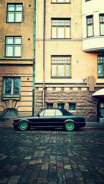

                              • jesper.e
                                • Nov 2008
                                • 222
                                • Rovaniemi
                                #585
                                Laitappa kuvia uudesta hankinnasta
                                Tässäpä ois yks räpsy minkä sateisena työpäivänä napsasin. Levipellit vaihtuu tässä kevään aikana, joka nurkkaan bbs kopiot, lenso bsx:t tai japan racingin vastaavat 9" leveinä. Keskiön väriä vielä tässä pohdiskelen, kultainen vai valkoinen.
