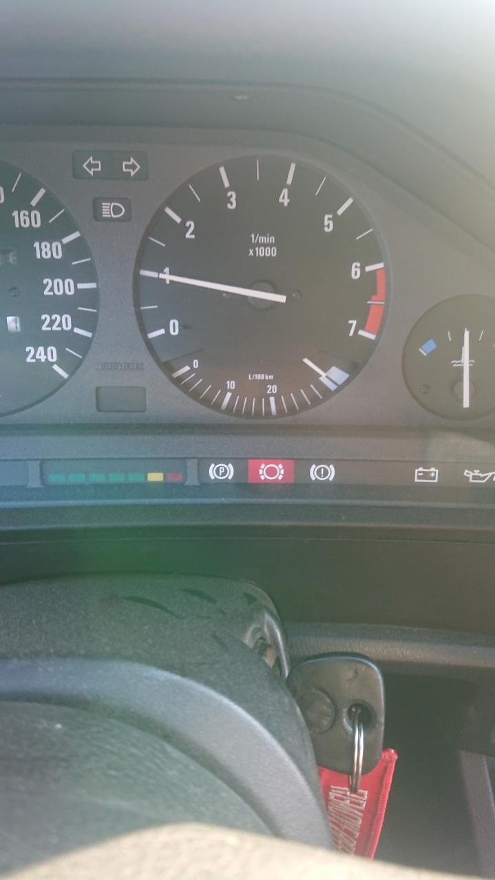

    Varoitusvalo
    Mistä kaikista syistä valo palaa.? Jarrut uudet kaikki toimii mielestäni.
    T&P
      Kuluneisuusanturi huonosti kiinni tai ei ollenkaan?
        Valohan palaa kun anturin piuha on maissa eli onko jossain piuha rikki ja hinkkaa metallia ?
          Uusi edessä kiinni. takaata en löytänyt johdon paikkaa oli kyllä uusi johto mut ei paikkaa mihin laittaa. täytyy se piuha jostain kaivaa niin varmaan sammuu. Mut niin ymmärsin et siitä pitäisi vaan syttyä.
            Yritän katsoa onko takana ollut edes koskaan. eihän käsittääkseni takana aina ole.? Käyn etu johdon läpi että onko jostain poikki.
              Tai jos piiri on avoin, eli johto poikki tai koko anturi puuttuu.
                Ai näissä se menee noin päin.
