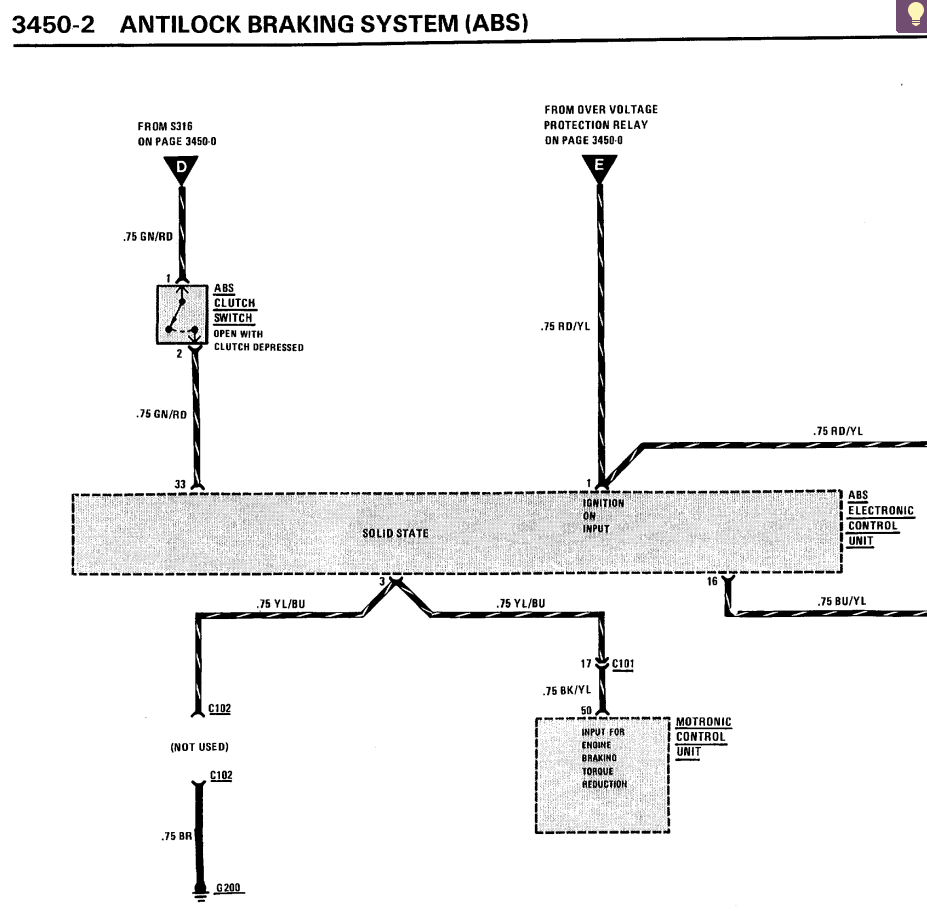

                    325ix -88 Kuuluuko tässä olla ABSille kytkinanturi ja vaikuttaako toimintaan? ABS ruksuttaa pienillä nopeuksilla jarruttaessa. Kytkinpolkimen päällä on paikka kahdelle anturille, joista vain toisessa on cruisen anturi ja (absin?) punaviherjohtoinen liitin roikkuu irtonaisena.
                    Osui silmään, kun selvitin cruisen toimimattomuutta. Cruisen kytkinanturi ei edes yltänyt polkimeen asti joten teippasin prikan väliin. Mittaristoon menevä pulssijohtokin oli jätetty kytkemättä. Varmaan jäänyt jos edellinen omistaja on käyttänyt mittaristoa irti.
                    Kuuluu olla kytkinanturi ja juuri puna/vihr johdolla. Se kytkimen kärki on kiinni kun poljin on ylhäällä ja kärki aukeaa kun poljinta painaa, eli jos se puuttuu niin käyttäytyy kuin olisi kytkin pohjassa. Tuollainen ruksutus viittaa omilla kokemuksilla kuitenkin jonkun anturin huonoon toimintaan, minullakin yksi ongelmakohta oli pazq mainitsema puolan johto lähellä etuanturia.

                      Miten kytkin ja abs liittyy toisiinsa ?
                      • schwarze
                        • 2020
                        • Kangasala
                        #776
                        Ei kyllä mitenkään. ABS voi silti toimia vaikka tuo pun/vihr olisi kykän katkaisimella. Mun tietojen mukaan se kuitenkin oikeesti kuuluu jarrupolkimelle. Tuolla pun/vihr narulla annetaan signaali hydroblokin venttiilleille "aktivoitua tarvittaessa" tjsp.

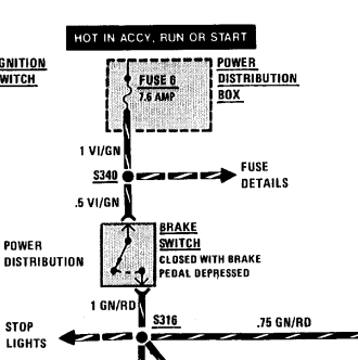

                          #777
                          Liittyypäs. Nyt oli kyse 325iX:stä jossa on hieman takavedosta poikkeava ABS-järjestelmä: mm kiihtyvyys"anturi tunnistamassa oikein liukkaalla pinnalla jarrutuksen, tuo kytkimen katkaisija ja Motronicille pyyntö vähentää moottorijarrun vaikutusta (avata tk-venttiiliä). Näistä voi päätellä, mihin sitä kytkintietoa käytetään.
                          Se jarrupolkimen katkaisija on samalla tavalla kaikissa, toiselle puolelle VI/GN ja toiselle puolelle GN/RD.

                              #779
                              Kiitos tiedoista. Ei ole vikavaloa syttynyt jos se edes on paikallaan. Epäilen ettei ole. Pitääpä tilata tuo kytkin.

                                #780
                                Kannattaa se vikavalo varmistaa ihan aluks, se kun on ainoa välitön indikaattori järjestelmän toiminnasta.
                                Pienessä nopeudessa ruksutus liittyy todennäköisesti huonoon/häiriöiseen anturiginaaliin. Vikavalo monesti syttyy sitten tasaisessakin ajossa. Näissä se signaalien kelpoisuuden tarkkailuaika on yllättävän pitkä, ja anturien jatkuvuutta ei tarkasteta lainkaan eli kaikki pyörien anturit irti = vikavalo syttyy alussa ja sammuu normaalisti, sitten pysyy poissa ja autossa on tavalliset (ei-ABS) jarrut. Tätä tietoa voi käyttää apuna vian rajauksessa (eli jos kaikki anturit irti ruksutus loppuu, vika liittynee niihin). Anturin kanssa se hammaskehän kunto ja oikea välys siihen on luonnollisesti oleellisia.
