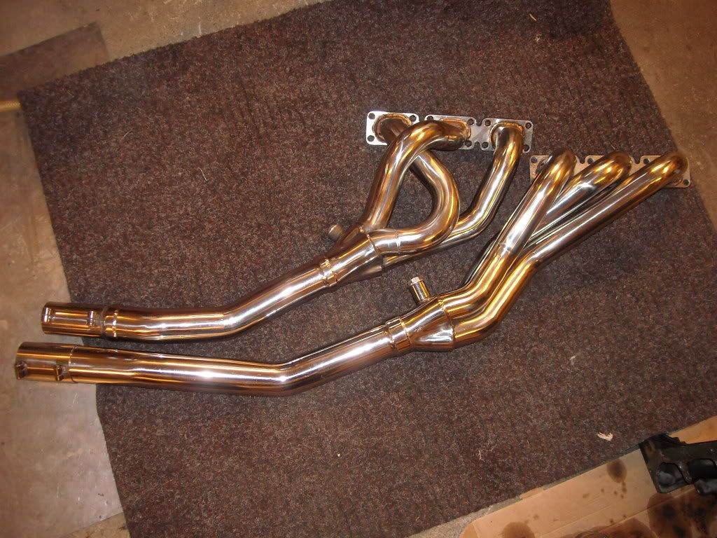

    hei mahtuuko e30 m50b25 yhdistelmään mikään rosteri/pelti pakosarja?
      Joku mainosti mulle että fulda steel kävis :think
            http://www.btcf.fi/forum/showpost.ph...58&postcount=7
            mistäs nettikaupasta tms löydän tollasen?
              Mulla on paikallaan tommonen http://i602.photobucket.com/albums/t...8/DSCN0103.jpg kiinan rst pakosarja jonka merkkiä en tosin enään musta.
              Meni paikalleen ilman suurempia muokkaamisia ainoastaan lambdan paikat joutui lyhentään.
