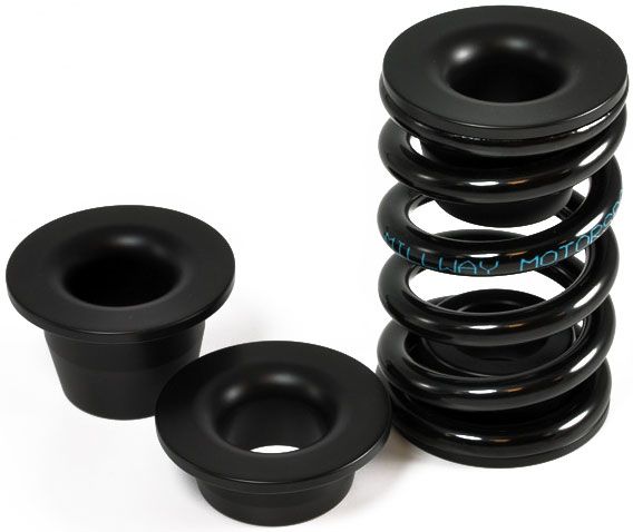

            Olishan se myös vaihtoehto ostaa tuommoiset ja 2,25" jouset jotka ON tarpeeksi jäykät :think
              http://www.millway.se/monteringsats-...adrar-bak.html
              Ei ole, noilla voi vielä jäädä jotain ajo-ominaisuuksia.

                  Originally posted by Miku View Post
                  Mitä ihmettä sä nyt vänkäät? Enkö tässä koko ajan ole niitä jäykempiä jousia kysellyt?
                  Ei varmaan hiffaa noitten osien ideaa niinkuin en minäkään. Jos sä tarviit jäykät jouset, laita jäykät jouset. Kun on jousissa tarpeeksi kiloja niin mihin noita kumilärpyköitä tarvii? Ja jos ei niitä tunnu "kaupallisista" ratkaisuista löytyvän niin noi linkittämäni PU-sovitteet on yksi vaihtoehto saada kynäjouset sopimaan. Sinne kun lyödään joku 180kg lyhyt takajousi niin saa olla sotanorsu thanthor pissiskavereineen takapenkillä ja kontti täynnä bassoo eikä rapsi minnekään
                    Luultavasti silloin noilla kumeillakaan ei olisikaan mitään tarvetta kuin korkeintaan isompaan heittoon ajaessa täydellä lastilla estämässä vanteen osumista kaareen. Ei niistä siellä mitään haittaakaan ole eikä kenenkään tarvi sen takia kiukutella.
