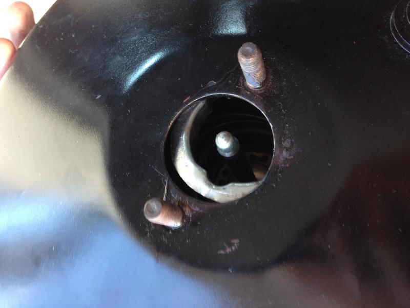

            Jarrutehostimen sisällä oleva jousi klimpsahti paikaltaan pois. Saako sen jotenkin paikalleen?
            Tuossa kuva havainnoimaan tilannetta, ja pitääkö sen olla jossain tietyssä asennossa?
