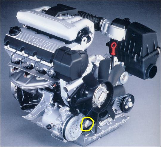

            Missäs päin M40 moottorissa sijaitsee tuo kampiakselin asentotunnistin?? :think
            • T3
              • 8530
              • Karhe
              #111
              Siellähän se on moottorin etupäässä alhaalla oikealla. Heti siinä värinänvaimentimen/triggeripyörän vieressä, josta lukee tietonsa.
              Mutta ihan oikeasti. En halua olla ilkeä, enkä vittuilla, mutta pitäisikö näiden asioiden etsimiseen tehdä joskus vähän itsekin töitä. Nostaa konepellin pystyyn ja katsoo mistä mikäkin löytyy. Varsinkin, kun esim ko. asentotunnistin nyt tuppaa yleensä olemaan jossain lähellä kampiakselin etu/takapäätä. Kohta varmaan joku kysyy, missäpäin M40-moottorissa on öljykorkki
              Edit: Kuvassa asentotunnistin ympyröity keltaisella:
              • samppa104
                • Aug 2011
                • 33
                • Kokkola
                #112
                Kiitän ja pahoittelen. Piti vaan saada vielä varmistus että kyseessä oikea anturi kun ei tästä m40 ole hirveesti tullut kokemusta. Edellinen m40 pelas suhteellisen hyvin että selvittiin vähemmällä korjaamisella.
