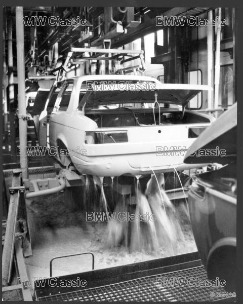

                  #458
                  Mikä tarkoitus takalattioissa olevilla "maalipurkinkansilla" on? En jotenkin usko että olisi maalinpoistoreikiä. Tai olisivatko jättäneet moiset reiät siksi että pääsee pistehitsikoneella vetämään nippelit kiinni kardaanitunnelin ympäristöön?
                  Ei, en tee sillä tiedolla mitään mutta en ole koskaan kuullut tyhjentävää vastausta.

                    #459
                    Netistä taitaa löytyä videokin missä näkyy niiden syy.

                        #461
                        Varsinaisia maalejahan niistä ei valutella,mutta erilaisia "liemiä",joihin koria ennen maalausta "dippaillaan". Kuvassa on e21,mutta sama idea.
                        Tuon videon lopussa näkyy e30 uimassa,mutta valuttelua ei näytetä.
                        Kaikissa meissä asuu pieni M115.

                          #462
                          Kattelinkin ton videon asiaa huomaamatta. Olen sen toki aiemmin nähnyt. Noi nyt on vaan semmosia juttuja mitkä kiinnostaa kun korin parissa temuaa tarpeeksi kauan. Toinen mitä oon aina pohtinut että minkä pirun takia A-pilarissa on kierteitetyt reiät .
                          ^ Pitää ruuvata vaikka kameran jalka siihen..
