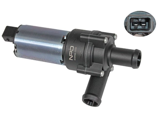

    Niin just... Mä sekotin pumput kun aijemmin kirjoitit että se oli vaihdettu mutta se olikin ilmeisesti se toinen pumppu.
    ah joo siis vesipumppu on vaihdettu 2 vuotta sit tai alle vähäsen. ja nyt siis toi lämmityslaitteen vesipumppu sähkönen menee vaihtoon
      tossa edullinen.
