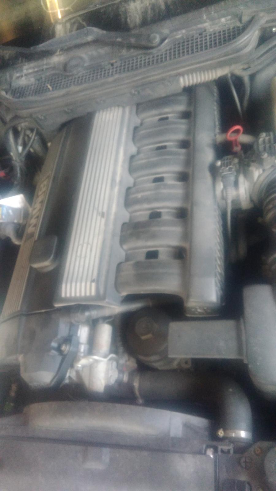

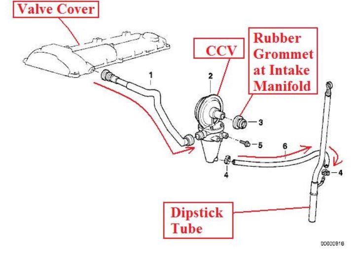

                          CCV M52B25:en, jossa M50 kansi
                          Tervehdys.
                          Aikani haisteltua öljyhuuruja päätin hankkia ajokkiin (323 compact) uuden CCV pöntön letkuineen. Joku edellisistä omistajista oli sen heittänyt pois ja jättänyt letkut avonaisiksi konehuoneeseen. Tämän probleeman pyrin siis poistamaan lisäämällä konehuoneeseen kuuluvan pöntön.
                          Kah, tuossa viikonloppuna aloin tutkailemaan imusarjaa ja kattelemaan miten tuo huohotinpöntön liitos imusarjasta on tukittu. Tulin siihen tulokseen, että eihän imusarjassa ole edes koko yhdettä tuolle pöntölle. Vimmatun googlaamisen jälkeen vahva arvaukseni on, että tuohon on vaihdettu M50 imusarja. Olenko oikeassa? Liitteestä näkyy tuo imusarja.
                          Eli nyt kaipaisin tietoa siitä, kuinka ja mihin kytkeä tuo imusarjaan menevä liitos? M50 ei ilmeisesti ole tuota pönttöä, vaan kannesta tuleva letku menee suoraan jonnekin, mutta minne? Onko M50 muuten tuota öljytikun juuresta lähtevää letkua? Yksi letku menee M52 huohotinpöntöstä alas öljytikulle.
                          Vaihtoehtoisia tapoja saattaa öljyhuurut konehuoneesta ilman CCV-pönttöä muualle kuin kabiiniin saa ehdottaa.
                          IG: @tmsworks_fi
                          Youtube: TMS Works
                          • JJT
                            • 6694
                            #823
                            Originally posted by Elätti View Post
                            Tervehdys.
                            Kyllä sulla on M50 imusarja.
                            M50-malleissa ei tuollaista öljynerotinta ole. Vaan letkulla huohotus suoraan imusarjaan. M50 öljytikkuun ei mene mitään letkuja.
                            Siihen M50 imusarjaan voi lisätä kiinnityksen sille M52 öljynerottimelle.
