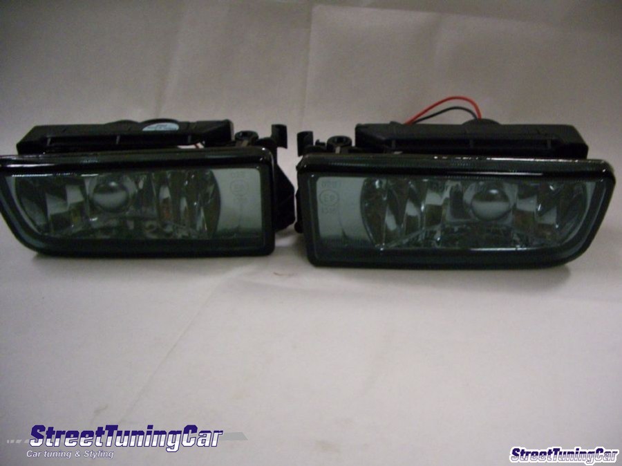

                      Tuleekohan näissä sumareissa mukana kiinnike kehykset? Kuvan mukaan tuossa on nuo 'klipsit' millä nuo kiinnitetään puskuriin?
                      http://www.streettuningcar.net/image...og_smoke_1.jpg
                      • Spiddu
                        • 3555
                        • Nla
                        #1736
                        soita liikkeeseen ja kysy?
                                Pitäs tulla paitsi ei tule niitä jotka kiinnitetään puskurin vahvikkeeseen.
