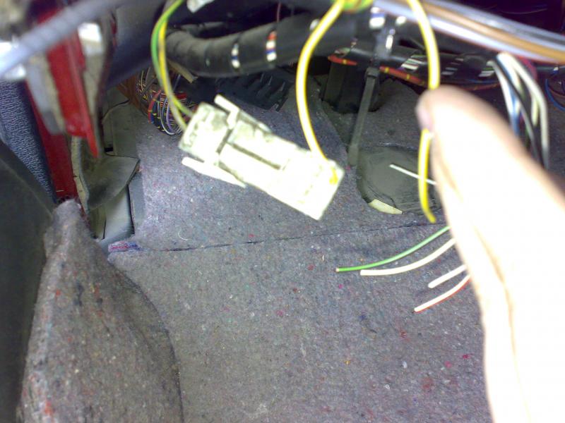

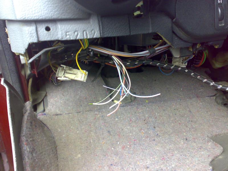

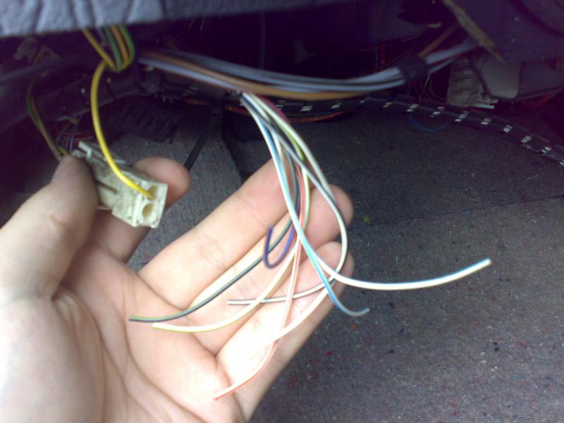

                              #1454
                              Originally posted by veskuliini View Post
                              En nyt löytäny hölmänä mistään searchilla niin laitan tähän ( se viisaampi voi etsiä jos löytää minua paremmin)..
                              Onko ideoita mikä olisi vikana kun ajotietokone ei sano yhtikäs mitään..?
                              Piuha on kiinni tietokoneen päässä en ole vielä piuhoja syvemmälle kaivanut jos pääsisi helpommalla ,sulake on tarkistettu yms... :think
                              Vika löytyikin aika helposti.. Kertokaa viisaimpina että minne nuo pitää liittää vai voiko liittää mihinkään vai onko laitettu vaan näön vuoksi pimeä ajotietokone keskikonsoliin.. :think Entäs tuo keltainen piuha? minkä virkaa se ajaa? itse olen niin huono näissä auton sähkö hommissa E: ja autona siis toimii E36 316 -91
                              Hosumalla ei tule kuin äkkiä valmista!
                              Nyt:
                              E36 328 Cabriolet / E30 320 / E46 320TD M-Sport
                              E46 320TD
                              Opel Omega B Facelift 2.5 V6
                              Ford Mondeo 2.5 V6
                              Fiat Marea....
                              E36 316
                              E30 325 M-tech 1
                              E30 320
                              E30 316i
                              + jos jonkunmoisia kehon liikuttimia
                              • Haju69
                                Administrator
                                • 16542
                                • Leppävirta
                                #1455
                                Onkos se mimmonen ajotietokone? moniko nappinen? Jännä että tuon ikäsessä 316:ssa ois ollenkaan ko. kapistusta.
