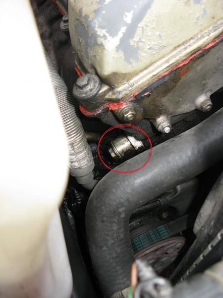

                            Mikäs onkaan kuvan punaisella ympyröity osa? Vuotaa mulla reippaasti öljyä pihalle ja ajoviima levittää sen ympäri konetta ja etuakselistoa. Ihmettelin kun alkoi lammikoita tulla aina vähän eri kohtaan, vuotaa vain kun auto on käynnissä.
                            Ja mitä tarvitaan vuodon korjaamiseen?
                            Kuva otettu auton edestä apukuskin puoleisesta nurkasta. Auto 92 vuoden 325 Coupe ilman vanosta.
                            Kiitos jo etukäteen.

                              Oisko se ketjunkiristin tai jotain sinnepäin..? :think Oletko koittanut kiristää pulttia?
                                http://realoem.com/bmw/showparts.do?...85&hg=11&fg=25
                                taitaapi olla jakoketjun kiristin
