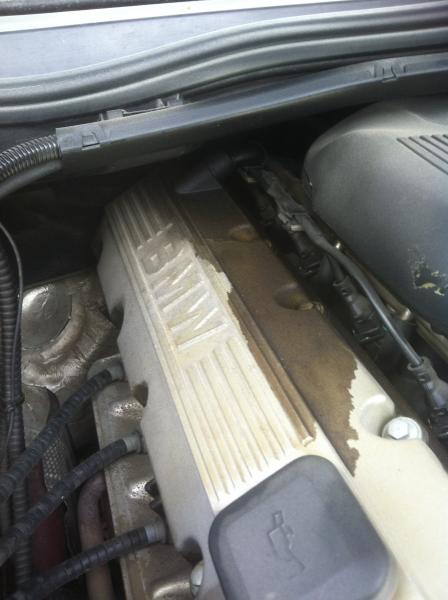

          #184
          e46 316i -99
          vuotaa öljyä tuosta venttiilikopan päälle tulevan letkun liitoksesta kuten kuvasta näkyy. letkuakin näköjään joskus korjailtu jollain sinisellä teipillä.
          Millanen homma vaihtaa ja mitä uutta pitäisi ostaa? vai vienkö osaamattomana amatöörinä suoraan liikkeeseen? Joskus ois kuitenki ihan kiva oppia näitä itekkin korjaamaan kun aina jotain vikaa ilmenee
