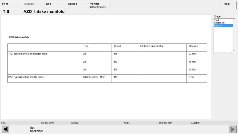

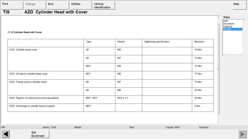

              Osaisiko joku kertoa mihinkä momenttiin M54:ssa venakoppa sekä imusarja tulisi kiristää ?
                  Siitä
