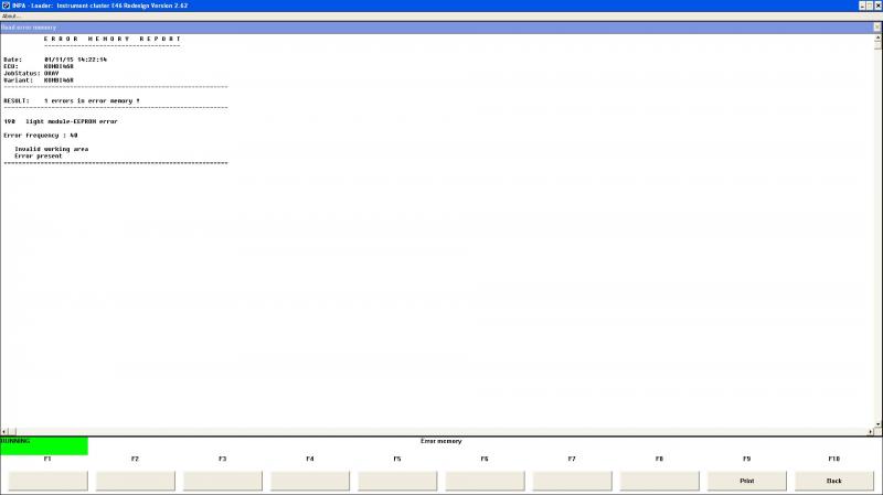

    Mikä mahtaisi olla vikana, kun toisinaan oikealle päin vilkuttaessa vilkun tiheys on nopea, samanlainen kuin rikkinäisellä vilkkupolttimolla? Kaikki kolme suuntamerkkiä oikealle kuitenkin toimivat. Ohjaako valomoduli myös vilkkuja? Inpalla löysin instrument clusterista light modulen eeprom-errorin, mahtaneeko liittyä asiaan?
    Potilaana '03 330xd.
    Valomoduli ohjaa kaikkia valoja, myös vilkkuja. Onko ongelma ollut aina vai tullut ajan kanssa? Onko itse valomodulilla vikakoodeja?

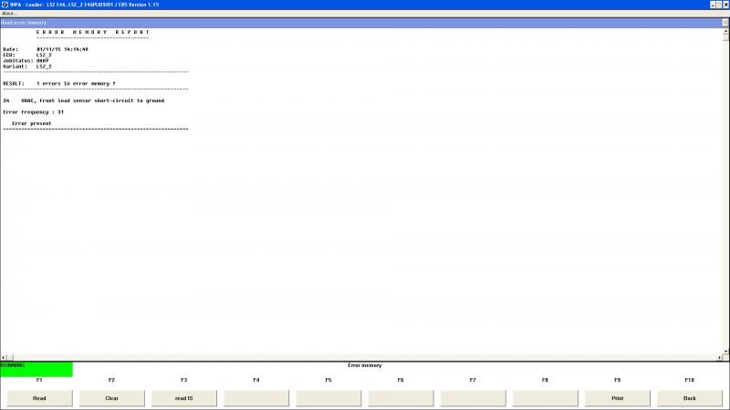

        Ongelma on aivan hiljattain ilmaantunut, eikä läheskään jokaisella vilkutuskerralla esiinny. Valomodulilla oli paljon rikkinäisten polttimoiden herjoja, mutta en tajunnut ottaa niistä printtiä. Error clearin jälkeen jäi ainoastaan "VHAC, front load sensor short-circuit to ground", mutta tuo ei taida liittyä asiaan mitenkään? Tarkasti muistellen vikaa ei ole ilmennyt vikakoodien nollauksen jälkeen, joten pitänee lukaista uudelleen koodit, kun seuraavan kerran ongelma ilmenee.
