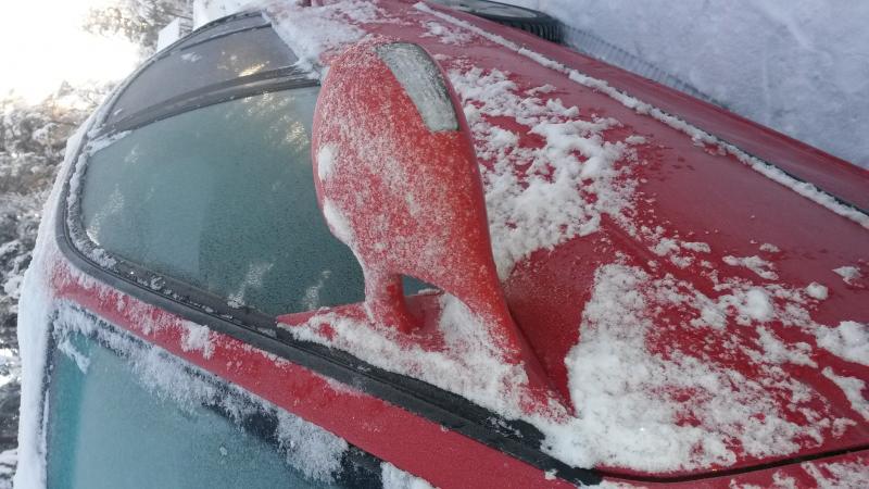

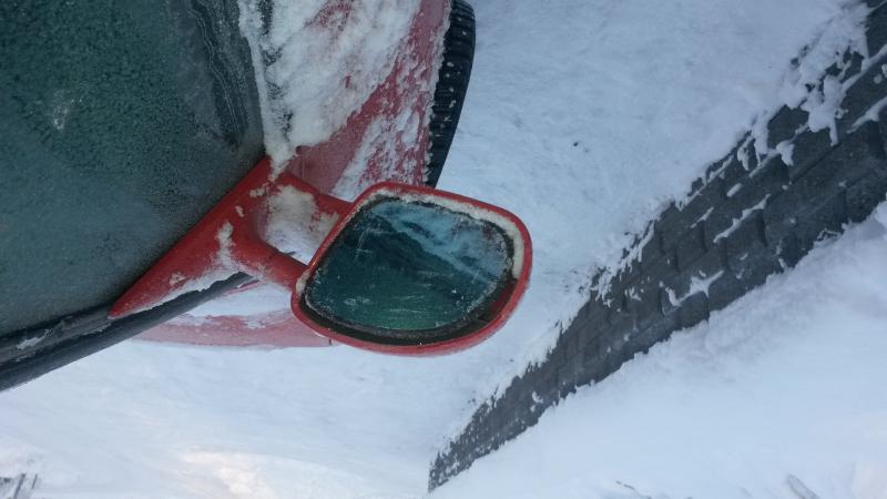

            Mikä peili malli mahtaa olla? Pitäs katella lämmitettävät peilit noihin.. näytti ebays olevan vaihtoehtoja
                jotkut huonot kopiot e36 m3 peileistä.
