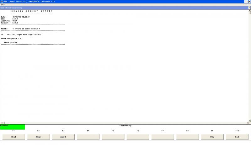

                Valomoduli ohjaa kaikkia valoja, myös vilkkuja. Onko ongelma ollut aina vai tullut ajan kanssa? Onko itse valomodulilla vikakoodeja?
                Originally posted by huupi View Post
                Ongelma on aivan hiljattain ilmaantunut, eikä läheskään jokaisella vilkutuskerralla esiinny. Valomodulilla oli paljon rikkinäisten polttimoiden herjoja, mutta en tajunnut ottaa niistä printtiä. Error clearin jälkeen jäi ainoastaan "VHAC, front load sensor short-circuit to ground", mutta tuo ei taida liittyä asiaan mitenkään? Tarkasti muistellen vikaa ei ole ilmennyt vikakoodien nollauksen jälkeen, joten pitänee lukaista uudelleen koodit, kun seuraavan kerran ongelma ilmenee.
                Vika ilmestyi jälleen ja lukaisin valomodulin viat. Siellä on maininta " trailer, right turn light defect". Vika on päällä, joten sitä ei saa poistettua, ja error frequency kasvaa yhdellä jokaisen lukukerran jälkeen. Tarkoittanee sitä, että valomoduli luulee peräkärryn olevan kytkettynä koko ajan, mikä taas voisi viitata kosketushäiriöön vetokoukun pistokkeessa? Autossa on alkuperäinen irroitettava vetokoukku.

                  #278
                  Kaveri kyseli vastaavasta ongelmasta oman E46 kanssa, peräkärrin vetämisen jälkeen oli jääny oikea puoli vilkkumaan nopeemmin. Nyt kokeili peräkärriä perässä missä 100% varmuudella sähköt/valot kunnossa ja autosta hävis vika pois. Siinäkin myös alkuperäinen irroitettava vetokoukku.
                  Äkkiseltään jäi sellainen kuva, mikäli kärrissä sähköt/valot ei kondiksessa niin jättää autoon sen vian "päälle", vaikka kärrin kytkeekin irti.

                    #279
                    Ok, pitääpä kokeilla tuota, kiitti!
