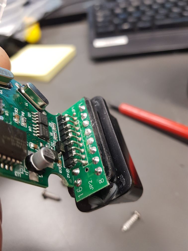

            Vikakoodien lukemisessa vähän ongelmia.
            Vaggilaisten kanssa tullut jonkun verran vag comilla touhuiltua ja nyt sitten koittanut tuota inpaa ihmetellä.
            Tällä hetkellä pääsen kyllä lukemaan moottorin vikakoodit (ja pääsen kylllä arvoja yms seuraamaan) mutta en pääse mihinkään muuhun yksikköön kiinni.
            Nyt abs ja dsc valot palaa, talvirenkaiden vaihdon yhteydessä viikon verran renkkas luiston estoa päälle ja pois, välillä toimi, välillä ei. Nyt kuitenkaan ei toimi ollenkaan.
            Veikkaan että on abs anturi kuskin puolen takarenkaassa ottanut siipeensä.
            Mutta olis kiva inpalla todeta esim renkaiden pyörintä nopeutta seuraamalla mikä anturi oikeasti on viallinen.
            Inpa on versiota 5.0 ja joku ebay kaapeli löytyy.
            Onko tässä joku jippo tai kikka millä pääsee muitakin moduleita katsomaan inpalla? Väärä softa tms? Kyseessä 10/2000 ikänen M57 330d, DDE 4.0.
            Ja onko inpassa joku komento jolla haetaan kaikki vikakoodit kaikista moduleista?

              #591
              Tyhmä kysymys, mutta kytkithän OBD pistokkeen konehuoneen 20-pin liittimeen? Tuon ikäisessä on sisällä myös OBD2 pistoke, mikä ei anna kuin DDE:n yhteyden.

                  #593
                  Okei, jossain tuossa rajoilla se menee, en ikinä muista tarkkaa kk/vv. Sitten seuraava varmistus vielä varuiksi, onhan 7&8 pinnit kolvattu yhteen diagnostiikkakaapelissa?

                    #594
                    Eipä ole tullut koskaan etsittyä, olettanut että tuo kabiinin obd2 pistoke on ainoa, myös kertaalleen on kaveri ollut jollain ei bmw softalla tuossa autossa kiinni ja silloin kyllä sai kaikki modulit haettua (muistaakseni??).
                    Juuri purin tuon kaapelin auki ja eipä ole 7 ja 8 pinnit kolvattuna, täytyy ottaa kolvi käteen ja kolvata josko homma on tuosta kiinni.

                      #595
                      7 ja 8 pin yhdistämällä alkoi toimimaan kuten pitää.
                      Edessä vasemmalla abs anturilta ei tule signaalia joten senkin sai nyt varmistettua.
