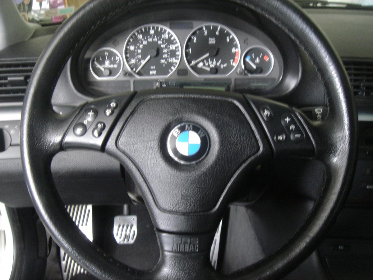

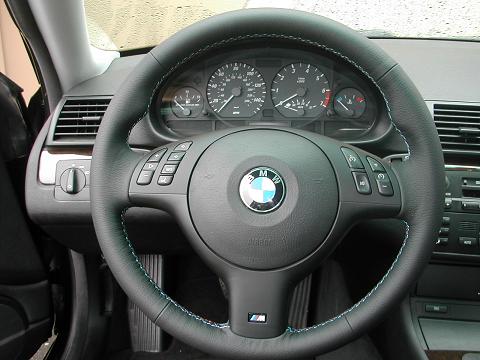

                  #638
                  Ratin vaihto
                  Olin tuolta Ebaystä tilailemassa uutta rattia 99 vuoden autoon joss on tuo vanhempi ratti. Myyjä mainitsi M-sport ratin kuvauksessa että sopii malleihin 2000 ja uudempiin. Että onko myyjän merkinnällä jotain perää?

                        #641
                        On perää, eroja on ainakin airbaggien osalta siten että ei mene kaikkiin vuosimalleihin ratit ristiin.
                        Miksi ihmeessä vaihtaisit tuon vanhemman hyvän näköisen slimmin ratin uudempaan muhkuun? :think

                          #642
                          Ei oikeen omaa silmää miellytä, pitää sitten varmaankin tyytyä nykyiseen.

                                #645
                                Käykö Sport-ratin nappulapaneeli M-Sport-rattiin?
