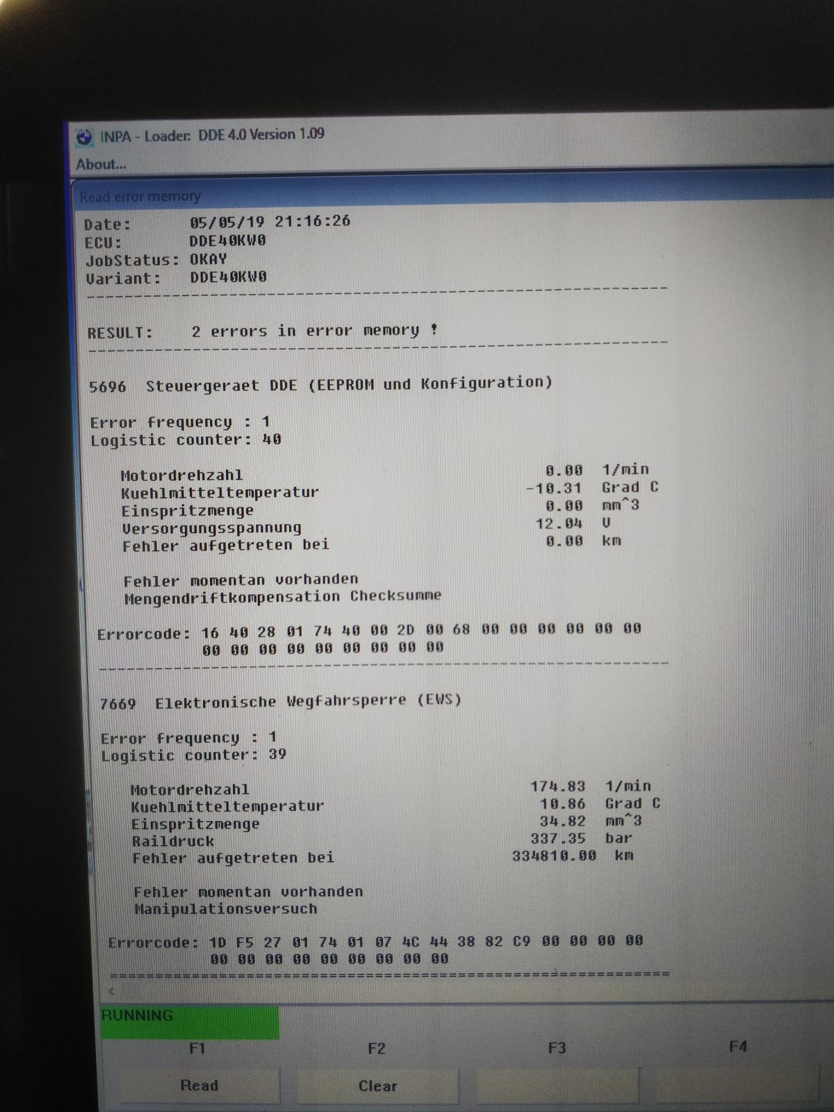

                    M57 dde ews probleema
                    Autona siis e46 330d -01 m57d30.
                    Antaa siis kyseiset vikoodit.
                    Ei lupailekkaa startatessa.
                    Yritetty synkata uudellee, sanoo vain jotai että ovat nolla arvossa.
                    Muilla samalaisia oireita ollu? Kuuklettamalla en oikee löytäny mitää vastaavaa oiretta.
