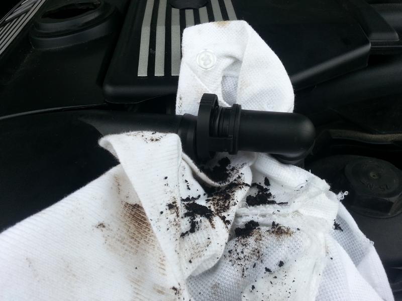

                  Nekholm muista ostaa silikoonia lisäksi venakopan tiivisteen vaihtoon ni ei vuoda.
                  Onko normaalia M54B25 koneelle että venakopan huohotus karstoittuu. Mitä tuolle kannattaisi tehdä uutta osaa vai osien irroitus ja pesu.

                                Öljynsyöntiin ainaki 9ssä kymmenestä m54 koneessa on syypää se huohotinjärjestelmä. Eli kampikammion tuuletusventtiili letkuineen. Löytyy diy ohjeita lontooksi aika paljonki.
                                Tärinään vaikuttaa alustan puslat ja kardaanin laakeri.
                                Ja älä ny vielä atomeiksi pistä.
