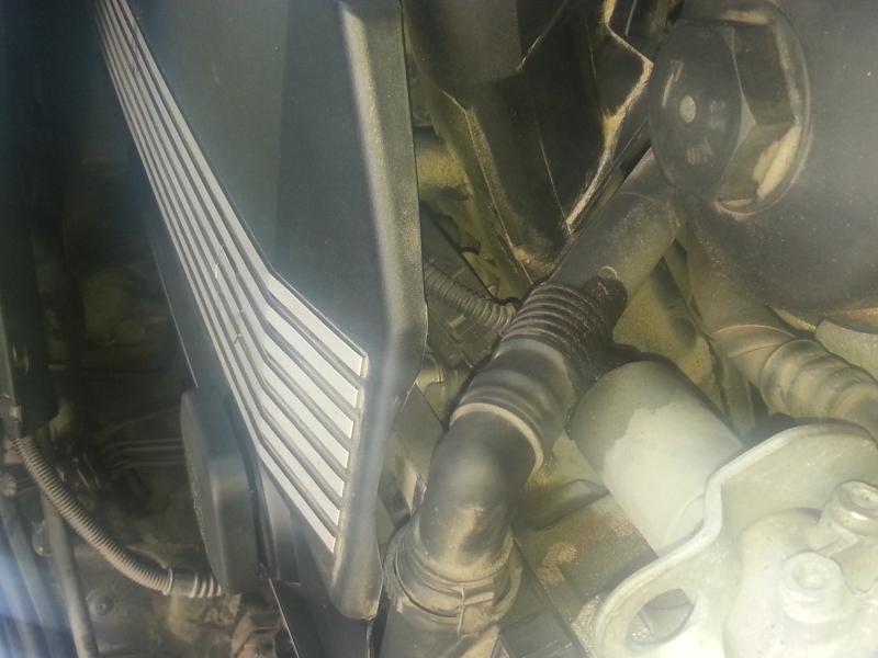

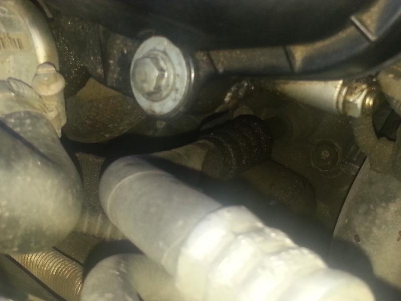

                  E46 Facelift touring M54b22 vesivuoto
                  Tervehdys
                  E46 Facelift touring M54b22:n on alkanut hävittää jäähditynnestettä. Parkkia ei merkkaa, mutta lampulla katsoessa paisuntasäiliön alalpuolella pohjapanssarilla on kosteaa ollut aina kun sinne nyt viime päivinä olen vilkaissut. Muualla märkää panssarissa en ole huomannut, enkä jäähdyttimen etulaidan altakaan kosteaa löytänyt.
                  Onko se paisari mikä noissa yleensä vuotaa, vai joku liitos etc? Päältä katsottuna markää kohtaa en paisarista löydä, mutta kun lätäkköä muodostuu suoraan sen alle niin...
                  ps. uusi paisari + korkki on tilauksessa, varmistan vain että vika on todennäköisesti paisarissa eikä jossain muussa sen suunnalla olevassa ole tyypillisesti vuotoa?:think

                    Originally posted by Warra View Post
                    Tervehdys
                    Vasta omaan vaihdoin paisarin. Entinen topranin tarvikepaska alkoi vuotamaan niistä alapään tiivisteistä. Ja pitkään se tihutteli sieltä pikkiriikkisen ettei maahan merkannut. Loppuhetkillä sai lisätä 0.5L päivässä.
                    Toivottavasti ostit alkuperäisen tai laadukkaan tarvikkeen. Noilla Topraneilla ja muilla ei tee mitään missään.
                    ps. Kannattaa samalla uusia o-renkaat niihin letkuihin, jotka irroitetaan paisarista niin ei ala niistä vuotamaan. Paikallisesta tarvikeliikkeestä ostettuna maksoi 4€
                          Kiitos vinkistä. Pitänee o-renkaat samalla vaihtaa. Ihan orkkispaisari ja korkki, ehkä niillä vuoto lakkaa
