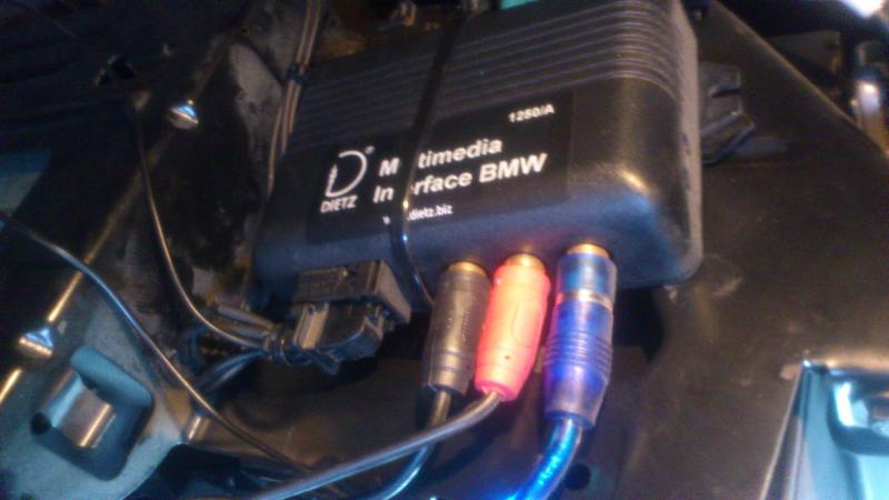

          Kertokaas mitä iloa voisin saada tuollaisesta Dietz Multimedia Interfacestä. Löytyi takapaksista navigaattorin ym. asennuskehikkoon kiinnitettynä. Aiemmin riipaisin jälkiasennetun tv-virittimen pois hansikaslokeron alta, kun en keksinyt sille käyttöä. Ilmeisesti se oli kytketty tähän Dietziin, ja liekkö olisi tv-lähetyksetkin näkynyt, jos olisi osannut käyttää.
          Jos tuota voisi jotenkin hyödyntää ulkoisen musiikkisoittimen tai bluetooth interfacen liittämiseen, niin se olisi hienoa. Autossa varusteina pro-navi 16:9 näytöllä, cd-vaihtaja, aux-piuha, harman/kardonit sekä puhelin keskikonsolissa.
