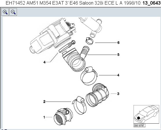

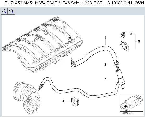

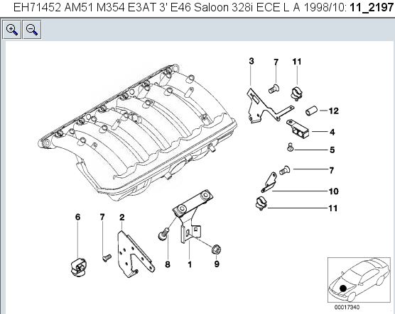

                  Kylmänä jonkun aikaa huonohko tyhjäkäynti kunnes lämpiää vähän, eli tätä normihommaa mitä on. Tulpat, ilmansuodatin ja huohotin letkuineen juuri vaihdettu.
                  Ajattelin ekana lähteä tuosta mahdollisesta imuilmavuotohommasta liikkeelle, eli vaihtaa haitariputki (et?) ja ne imusarjan päässä olevat tulpat, jostain topicista tälläistä luin.
                  EDIT : juu varmaan ekasta kuvasta nuo molemmat eli 3 ja 5, mutta mitkäs ne muovitulpat ovat?
                  Voisiko joku kertoa mitkä osat ovat siis kyseessä niin ei tule vääriä hommattua :
                      Muistaakseni viimisestä kuvasta 14 ja19
                        Juu noita veikkaisin itsekin eli näillä mennään sit
