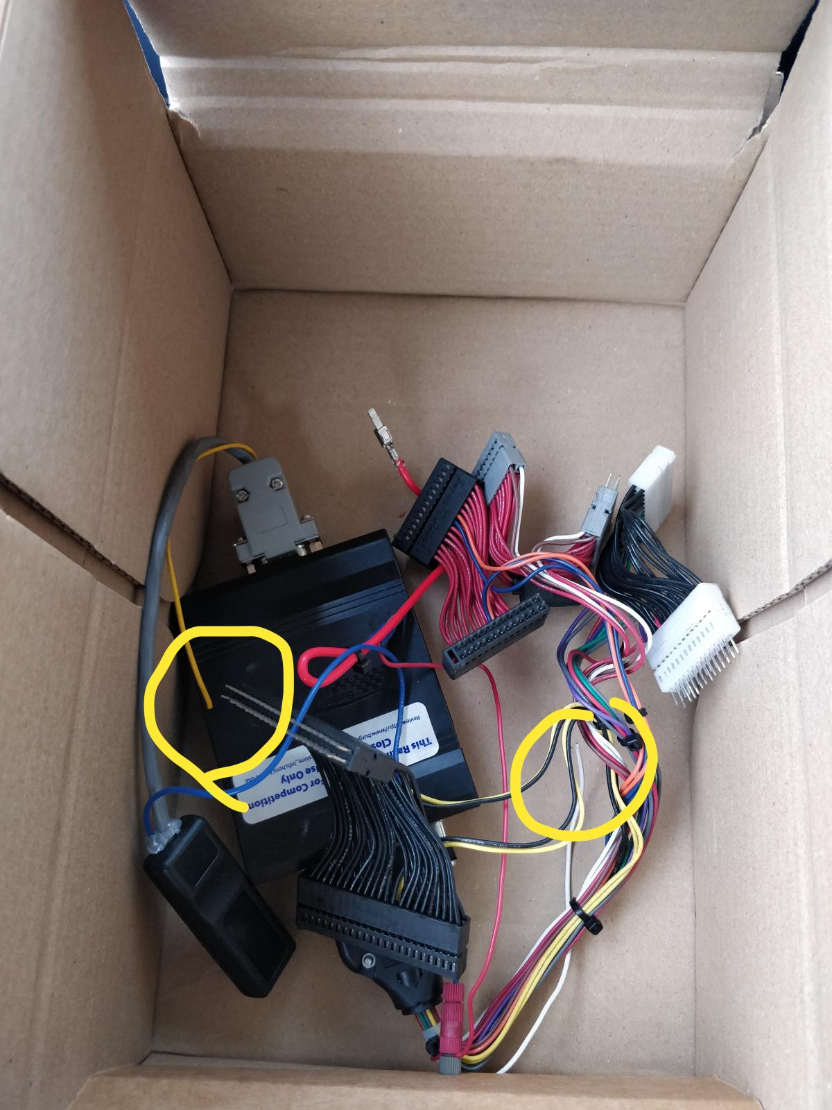

    Toi JB4 on siitä paska kun siihen ei ole mitään helppoa resetointi-mahdollisuutta, mut onnistuu kun saat siihen yhteyden esim. läppärillä ja laittelet asetukset niinkuin ne on JB4-ohjeissa ilmoitettu. Ja riippuen versiosta kannattaa päivittää viimeisin firmis sisään.
    Nuo irralliset johdot liittynee tuohon bluetooth-palikkaan, niistä ei ole omakohtaista kokemusta, mut eiköhän niihinkin ohjetta löydy googlettamalla.

    Tässä kuvaan ympyröity myös 2 ylimääräistä piuhaa mitkä eivät menneet mihinkään, oisaisko joku myös kertoa mitkä piuhat on kyseessä ja onko niillä merkitystä?

    Ongelma jb4 asennuksen kanssa
    Elikkä eilen tuli laitettua jb4 (käytetty) kiinni autoon. Ensimmäisenä syttyi moottorin vikavalo tauluun mikä siitä kuittaamalla hävisi. Map1 laiteltiin päälle ja lähdettiin ajamaan niin auto vikatilassa puolitehoilla, eikä toimi millään mapilla. Moottorin vikavalo siellä tulee uudelleen tauluun kokoajan ja auto nyt vikatilassa, eikä tapahdu mitään kaasusta 😁
    Auto toimi kuitenki moitteettomasti ennen jb4 asennusta.
    Ennen asennusta jo autossa ollut pysyvä koodi : low fuel pressure sensor.
    Voiko tuossa olla vika, vaikka aikasemmin toiminut normaalisti?
    Kuulin myös, että jb4 pitäisi päivittää/ohjelmoida uuteen autoon vaihtaessa? Pitääkö kutinsa?
    Apuja kaivattaisiin pikaisesti!!
