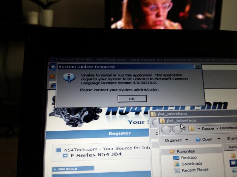

    Nyt on pakko kysyä neuvoa. Olen siis 2 päivän ajan yrittänyt asentaa ohjelmaa koneelle että saisin logeja luettua autosta, onnistumatta siinä. En siis saa koneelle ladattua millää tuota ohjelmaa.
    Yritän ensiksi ladata toisen ja sitten toisen.
    Olen kokeillut myös kolmelle eri koneelle mutta tulos aina sama.

      Tähän siis loppuu aina asennus
        Mikä Windows versio sulla on siinä? Siihen pitää ilmeisesti asentaa .NET framework 4 tai joku uudempi. En ole oikein perillä noista MS:n eri kikkareista.

          Windows 7 professional. Olen senkin yrittänyt asentaa:think
            Olen asentanut tuon sekä win7:aan että win10:iin. Ei ole tuollaista herjaa tehnyt...:think

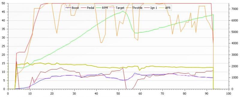

                Viitsisikö joku tulkita näitä logeja.
                Map 5 päällä ja tuntuu et säädöt on päin mäntyä:think
                Virityksinä downpipet ja dci:t
                  Ei noista kyllä saa mitään selvää. Laita .csv tiedosto jakoon niin päästään eteenpäin.

                    En pystynyt lähettämään csv muodossa olevaa. Pitääkö olla pakattuna johonkin muotoon? Tässä kuitenki jpg muodossa
                    • brainsurgery
                      • Aug 2011
                      • 1355
                      #85
                      Pitäis saada johonkin pilveen jakoon se file, kun ei tänne näköjään saa lisättyä kuin kuvatiedostoja.
                      Tuosta ei saa muuta selvää kuin että AFR on alussa liian korkealla eikä ahda normaalisti. Olisko bensansaannin kanssa ongelmaa? Saattaa heittää map4:n jossain vaiheessa logia päälle?
                      Pitäisi tosiaan se tiedosto saada kun muuten menee arvailuksi.

                          No onpa kyllä hassua käyrää. Olihan kaikki luistonestot varmasti pois kun loggasit?
                          Onko ollut pitkän aikaa tuollainen?

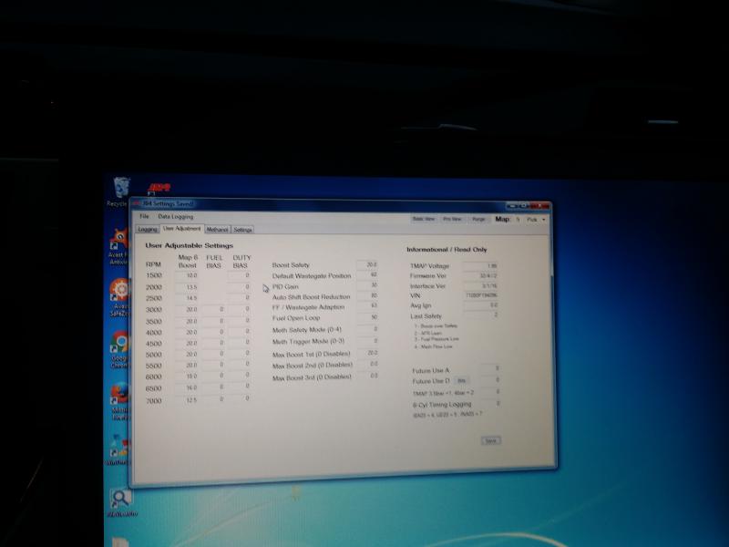

                            Jaa mutta sulla on Future Use A 60 ja Future Use D 30. En tiedä yhtään miten nuo vaikuttaa eikä tunnu tietävän n54tech:kään. Laitappa ne nolliksi molemmat ja ota uudet logit.

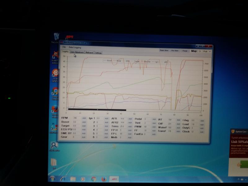

                              Ei ollut luistonesto pois mutta kiihdytin vasta 60km/h ylöspäin.
                              Aikaisemmin toimi hyvin. Asensin koneelle tuon ohjelman että saisi logeja luettua. Laitettiin ainoastaan piuha koneeseen ja painoin hiukan kaasua ja antoi puolimoottorivalon syystä että meni yliahdon puolelle. Silloin rajana oli 18.
                              Sitten yritettiin säätää ja yläpuolella näkyykin että mitkä ovat arvot.
                              Nyt tuntuu että meni kaikki säädöt niin poskelleen ja auto tuntuu huomattavasti tehottomammalta kuin aikaisemmin

                                Joo no laita noi FUA ja FUD nollille nyt ainakin aluksi. Saattaa hyvinkin johtua niistä, että auto toimii miten sattuu.
