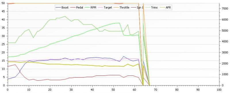

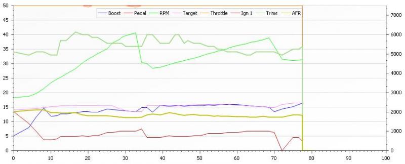

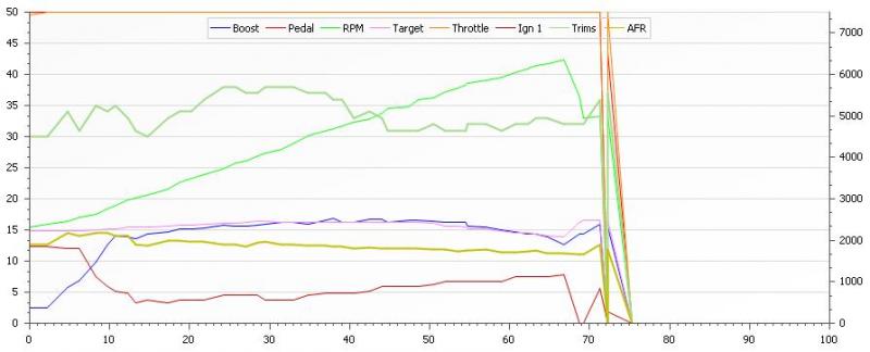

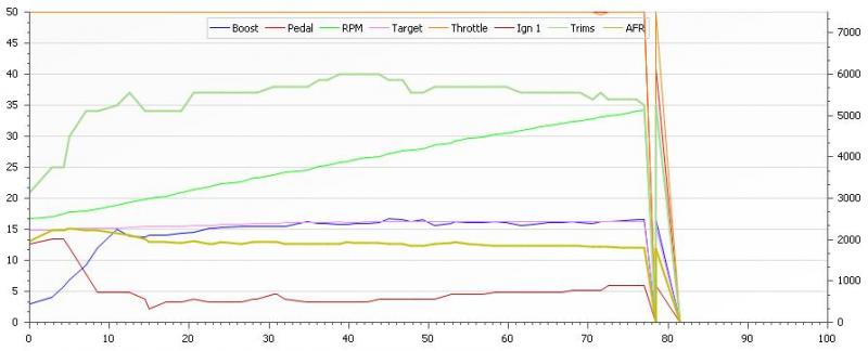

              JB4 + DCI ollut kiinni nyt muutaman kuukauden, samoin Alpinan B3 laatikkosofta. MHD JB4 pump backend flash (IJE0S) ollut parisen kuukautta asennettuna ja koittanut tässä tunnustella että onko kaikki kohdillaan. Miltä logit teidän silmissä näyttää? Otettu map 5:lla hieman E85:sta mukana, ulkolämpötila oli noin +6 astetta.
              Ensimmäisessä logissa veto 2. ja 3. vaihteella, kahdessa seuraavassa 3. vaihteella ja viimeisessä 4. vaihteella. Datazapit ja kuvat liitteenä.
              2. ja 3. vaihteella: http://datazap.me/u/puntalo/bmw-e90-...log=1&data=1-4
              3. vaihteella: http://datazap.me/u/puntalo/bmw-e90-...log=2&data=1-4
              3. vaihteella uudestaan: http://datazap.me/u/puntalo/bmw-e90-...log=0&data=1-4
              4. vaihteella: http://datazap.me/u/puntalo/bmw-e90-...log=0&data=1-4
              Miltä näyttää? Onko kaikki kunnossa? Voisiko E85 määrää lisätä? Minkälaisia litramääriä 98:ia ja E85:sta olette tankkailleet kun käytössä vielä vakiopumput? Ihan vaan varmistusta haluaisin matematiikalleni, ettei tule liikaa E85:sta laitettua.

                Ihan hyvältä näyttää. Matalapainepumppu menee kuitenkin ainakin viimeisessä logissa jo ihan lähellä 5:ttä, mikä on yleensä se minimiarvo, eikä tuo map5 vielä ahda maksimia (18psi), joten älä ainakaan vielä lisää E85:ttä.
                Vaihda BoostSafety arvoksi vaikkapa 20 ja 6-cyl logging arvoksi 5 ja jatka ajamista
