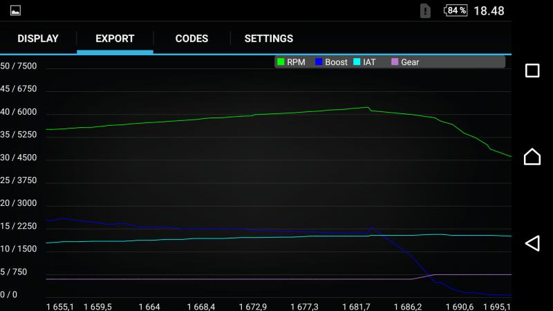

                  Originally posted by brainsurgery View Post
                  Vaatisi kyllä logia tämäkin...
                  ...jatkoa veheltelyyn:
                  Tässäpä pikku pätkä, tankissa 25-30% viinaa, MAP5, vetää normaalisti. Voisko vihellys tulla jostakin painevuodosta vai sulkeeko tämä lähes 17PSI ahtaus sen pois?
                  Vedin 5 täyskaasuvetoa kakkoselta aina neloselle asti ja käyrän huippu sen jälkeen
                  Kommenttejä, kiitos.
                    Laita ne .csv filet.
