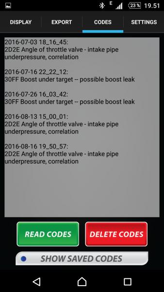

          Vikalistaa
          Tämmöstä kertynyt.
          Joku taisi mainita, että välijäähdystä loppuu tehot, mutta oiskohan tässä jo jotain muutakin... Viinaa tankissa n. 25%.
          MAP5:lta puottaa tosiaan MAP4:lle ja minusta se tekee sen silloin, kun on antanut ronttosta ja valutaan tovi sen jälkeen moottorijarrulla ja taas lisää kenkää.

              Originally posted by WarHead View Post
              Tämmöstä kertynyt.
              Vaatisi kyllä logia tämäkin...
