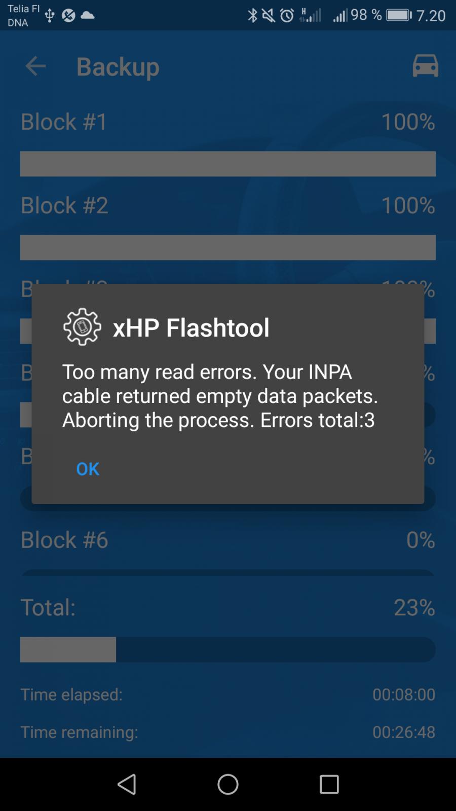

                          #207
                          xHP flashtool
                          Tuli hommattua tommoinen värkki, mutta osaisko kukaan kertoa mikä lie vialla?
                          E46 330d, 2001
                          E61 525d, 2006
                          E61 525xd, 2009
                          F34 320i, 2014
                          F11 520d, 2013
                          • Supra^
                            • Jul 2005
                            • 5150
                            • ᶛᶛᵻᶰᶛ˄
                            #208
                            Yritätkö liian uutta autoa liian vanhalla kaapelilla?
                                Mulla teki samaa herjaa halpis kaapelin kanssa.
                                Hinnakkaammalla ( paremmalla ? ) Ei tuota tullut.
