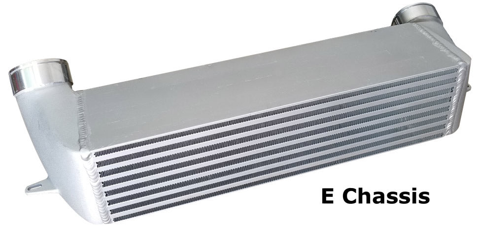

                      Mikä intercooler tilaukseen?
                      Ilmeisesti VRSF:n coolereissa on paras hinta-teho-laatu -yhdistelmä.
                      Ajattelin suosiolla mennä 7" kokoseen, mutta kannattaako sijoittaa tuohon tiheämpään HD-malliin(High Density) vai ei? Tarkotus ois ostaa kerralla sellanen, että ei tarvi sitten myöhemmin päivitellä.
                      Netistä löytyy kommenttia suuntaan jos toiseen, mutta niistä on vaikea tehdä johtopäätöksiä kun esim. Floridan kelit eroaa hieman Suomen olosuhteista.
                      BMW E92 335i AT 11/2007, Sparkling Graphite
                      JB4+BEF+Bluetooth, VRSF v2 downpipe, BMS DCI, Phoenix Racing charge pipe, xHP stage 3, RB PCV valve
                        Jos sulla viri turbot ni osta suoraa toi 7.5 race tai minimissään tuo 7''hd
                        Kolhujen oikasut maalaamatta.

                          HD:ta tilaukseen
                          Vakioturbot tässä vaiheessa(kun edellinen omistaja oli ne juuri vaihtanut) mutta täytyyhän siihen varautua. Laitetaan siispä sitä silmällä pitäen HD tilaukseen. ML performancesta on tavaraa tullut jo ostettuakin. Osaako joku vinkata halvempaa paikkaa muualta netistä. Toki sitä tullitkin voi maksella jos halvemmalla pääsee, mutta ne tahtovat aika tiukasti syödä hyödyt US:stä tilaamiselta.
                            Itseasias tekis mieli ostaa toi Phoenixin 7.5" Race, mutta niitä tulee myyntiin vasta lokakuun puolessa välissä niin ei viittis sinne asti odotella
                            Deliver consistent, reliable power run after run with the BMS N54/N55 Upgraded Intercooler The BMS N54 N55 replacement E Chassis intercooler upgrade for BMW delivers better cooling, more power to the wheels, and allows you to hold that power longer during extended runs. With a larger core and more surface area than sto
                              Suoraa https://www.vr-speed.com/ vaan tilaukseen. Suosittelen ottaa dpt samal jos ei semmosia jo löydy.
