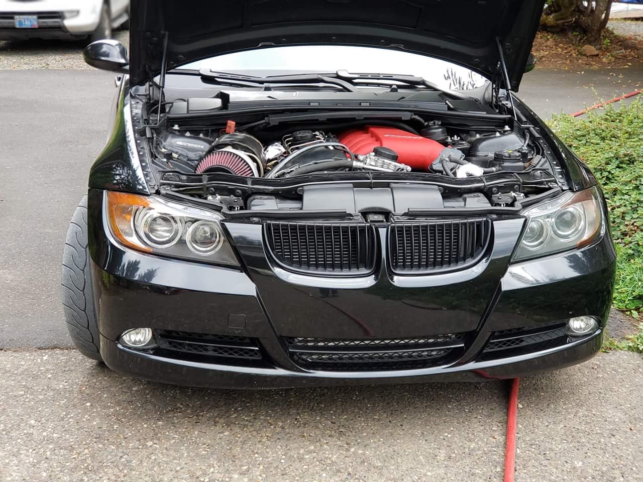

                Kokemuksia?

                  Originally posted by hardyy View Post
                  "tämän imusarjan avulla virtaus on parempi, moottorin kierrosherkkyys paranee ja voidaan "kierrättää" moottoria kovemmilla kierroksilla kuin alkuperäisen imusarjan kanssa"
                  Miten virtaus paranee kun ainakin kuvassa tuo näyttää aika lailla samalta kuin orkkis?
                  Ja mitä hyötyä on kierrättää kovemmilla kierroksilla kun orkkis turboista loppuu kuitenkin tuotto 5000 rpm jälkeen?

                    Onko noita imusarjoja kukaan foorumilla edes vaihtanut autoihinsa?
                    • majgul
                      • Nov 2008
                      • 890
                      #625
                      Tommixia komppaan että järkeä en kyllä tuossa imusarjassa näe ollenkaan. Mutta mielenkiinnolla kuuntelen myös jos jollain kokemuksia, vaikka itse en laittaisi tuollaista.

                        Eiköhän ne pullonkaulat ole siel turbojen imupuolella ja itte turboissa. Taitaa sinkkuturbotyypitkin mennä vakio imusarjalla. Mut jos faktaa löytyy, ni tänne vaan.
                          Foorumin käyttäjistä en tiiä, mut tuolla ameriikassa näkyvät laittavan docrace kittejä, joissa mm imusarja vaihtuu, mut en tiedä onko tuo sit pelkästään ulkonäköseikka. Tuskinpa.

                            Eikös tuon docracen imusarjan etuna oo ainakin se ettei tarvii erillistä PI "tukkia" kannen ja imusarjan väliin vaan siinä on suoraan paikat lisäruiskuille. :think
                                Ainakin käyttäjä F-Lame on laittanut itselleen fab-factoryn tuotoksen.
