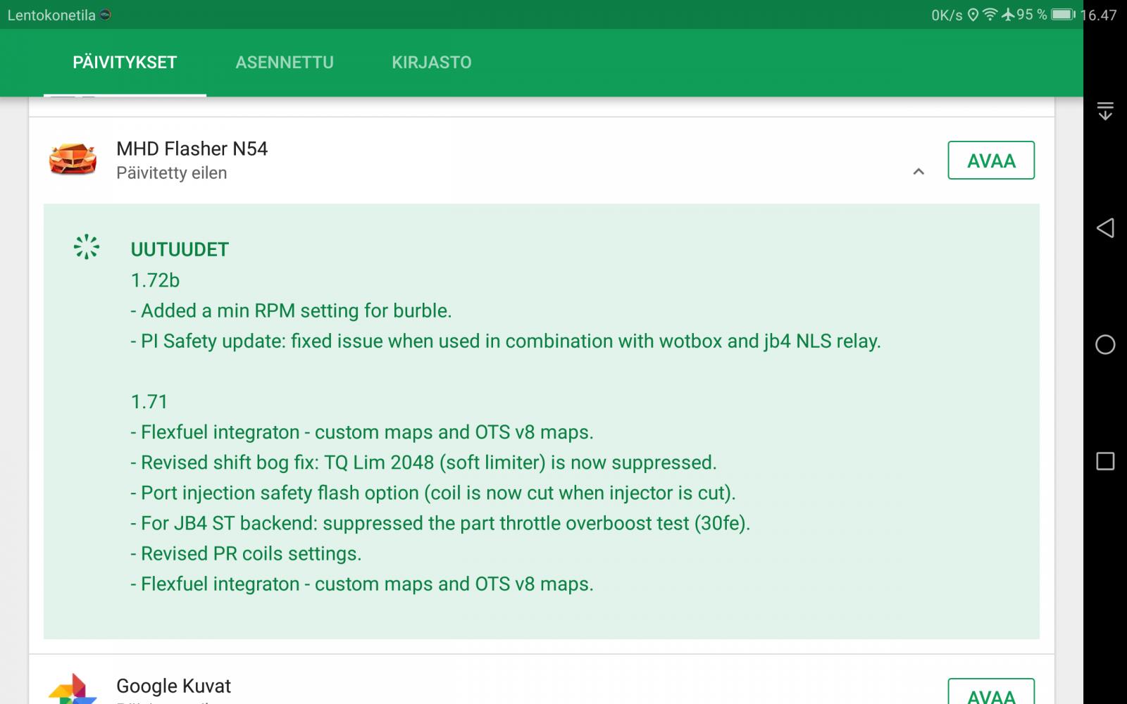

                          MHD päivittynyt pariinkin kertaan. Mitäs tuo " Revised shift bog fix" ja
                          "Port injection safety flash option" ja
                          "Revised PR coils settings" meinaa? :think

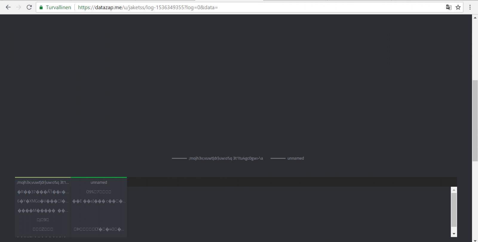

                            #598
                            Moikka, sain nyt vihdoin otettua logia mhd sovelluksella. Login kun lataa datazappiin, se ei aukea normaalisti, vaikka on csv-muodossa. Osaisiko joku neuvoa miten saisin lisättyä login onnistuneesti? Yritin lisätä tähän kuvan miltä tuo datazapikkuna näyttää. Katsotaan tuliko perille..
