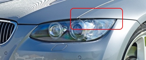

                          #267
                          Kuuluuko e92 olla etulokasuojan etunurkan ja umpion välissä jonkinlainen tiiviste vai ihan reilu rako? Merkkasin ko. kohdan netistä löytämääni kuvaan selkeyttämään kysymystä.
