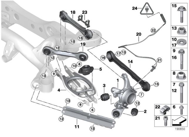

                    Vaihdoin tuossa sunnuntaina E91:seeni linkin takaa löytyvän "3" narinahelan, ja kun homma oli paketissa huomasin, että ratti aika vinksallaan operaation jäljiltä.
                    Tuossahan on tuon kelkan(osa 4), perässä tuo epäkeskopultti (osa9), jolla tuota takarenkaan asentoa saa säädettyä. No mielestäni se laitettiin samaan asentoon, kuin se alunalkaen olikin, mutta ilmeisesti ei. Tänään sitten töihin ajellessa, syttyi DSC valo, Flat tyre valo ja joku kolmaskin siellä oli, eikä vakkari mennyt enää päälle. Johtuuko tämä nyt siis siitä, että on kulmat mennyt niin vinksalleen? Kuinka vaarallsita tämä on?
                    Kiitos jo etukäteen, jos jollain on neuvoja.
                    En tiedä sainko tuota kuvaa näkymään, mutta linkin takaa löytyy nuo osat.
                    http://www.realoem.com/bmw/enUS/show...diagId=33_1230

                      Eihän ABS anturi ole ottanut vaihdossa kipeää? Tuosta olisi hyvä katsoa vikakoodit ja livedataa ABS anturilta mikäli ei selvää syytä löydy. Toki äärimmäisessä tapauksessa voisi kulmat on muuttuneet niin paljon että ohjauskulma-anturi olisi pielessä, mutta ei tuolla takapään puslalla sentään, kun ei kulkusuuntaan vaikuta itsessään.

                        Minä laittaisin ne kulmat ensin kuntoon. Ja kyllähän takapää vaikuttaa auton kulkusuuntaan.

                          Ei kyllä mielestäni ottanut, pitää tsekata.. Lauantaina vasta pääsee hallille katsomaan, täytyy antaa lepää sen aikaa.. Se epäkesko siellä takana vaikutti yllättävän paljon takarenkaan asentoon, täytyy se tsekata se ja viedä kulmien säätöön kyllä pikimmiten.
                          Mistä tuo ohjauskulma-anturi löytyy?
                          Kiitos neuvoista!

                              Takarenkaan asentoon juu, mutta camberiin, eikai auraukseen sentään?
                              Ohjauskulma-anturi on ohjausputkessa, ja siis käytännössä lukee missä asennossa ratti on kulkusuuntaan nähden. Mikäli ratti ei ole enää suorassa auton kulkisessa kuitenkin suoraan ABS-antureilta tulevan pyörimisnopeustiedon mukaisesti, tajuaa DSC moduli että joku on pielessä ja DSC menee vikatilaan.
                              Käytännössä jos auton aurauskulmat muuttuvat huomattavasti joutuu kalibroinnin tekemään tietokoneella autolle uusiksi.
                                Niin, tuon vaihdon jälkeen oli kyllä ratti aika radikaalistikin vinossa, vaikkei mihinkään muuhun koskettu kuin vasempaan kelkan säätöön..
                                Tarvitsee varmaan sitten ammattivehkeet jos haluaa kalibroida tuon uudestaan?
