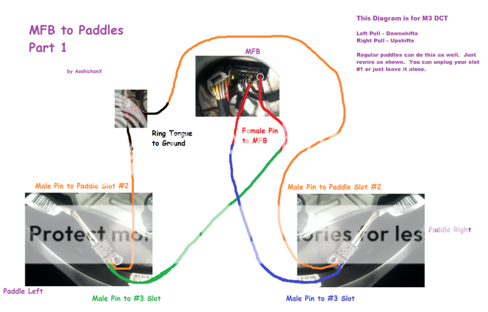

    Kysytääs täällä kun ei kehtaa jenkkifoorumeilla herättää yli 5v vanhaa threadiä henkiin. Täältäkin löysin jonkun vanhan threadin vuodelta nakki ja muussi, jota ei kehdannut enää herättää henkiin.
    Autona siis sigun prelci E90, auto on tullut tehtaalta rattivaihteilla olevalla ratilla (S2XA), mutta joku vaihtanut sen perus sportti rattiin. Ostin ja vaihdoin M3 DCT-läpillä olevan ratin, mutta ne ei toimi. Löysin tämän kuvan jenkkifoorumilta, että kuuluuko nuo vaihtepaddlet johdottaa näin, jotta ne saa toimimaan?
