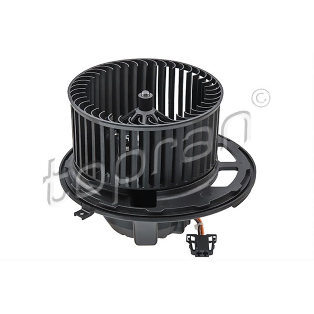

            Tervehdys. Vihdoin alkoi omankin auton sisätilan lämmityslaite kitisemään. Nyt vain heräsi kysymyksiä kun motonetissä on myynnissä E91:een kaksi laitetta, 174W (läpimitta 148mm ja säädin mukana) ja 240W (läpimitta 150mm, ei säädintä). Onko noilla wateilla ja läpimitalla kuinka suuri merkitys? Kannattaako ostaa jostain muualta kuin tuolta? Yritin hakea foorumilta (sekä googlella) tietoa mutta en vain (ehkä puusilmänä) löytänyt mitään tietoa. Löytyisikö täältä mahdollisesti joltain ns "hiljaista" tietoa? Tarkoituksena samalla työllä vaihtaa sekä lämmityslaite että säädin.

              Taitaa olla tuo alempi. Motonetin osasta taitaa sitten puuttua esivastus, joka on mm. täällä jo mukana: https://bemariosat.fi/tuote/64119227670_64119227670/

                Tässä pelkkä moottori: https://bemariosat.fi/tuote/64119227...93-f25-f26-oe/

                  Kiitoksia! Laitoin tuolta tilaukseen
