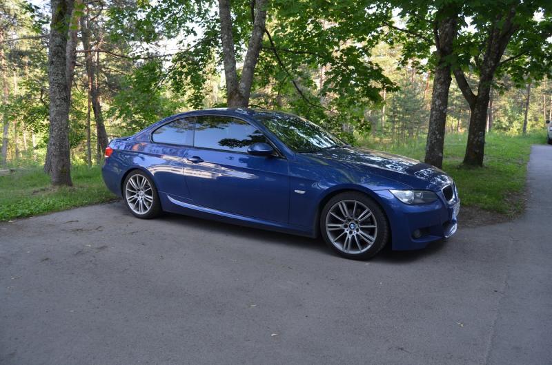

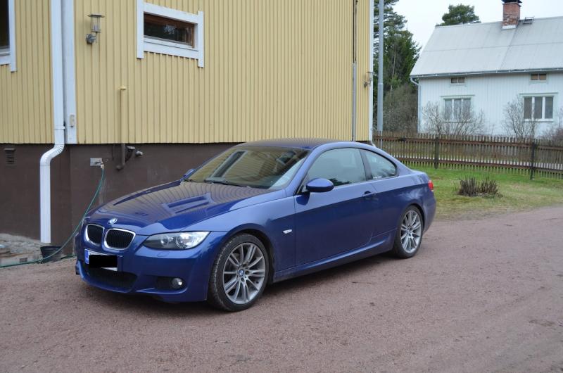

    Mitäs arvon raati on mieltä istuvuudesta? Eibach Pro-Kit 35/25 mm laitettu M-Sport-alustan tilalle. Lisäksi takana 15 mm ja edessä 10 mm spacerit.
    Omaan silmään tasapainotti keulan ilmettä kummasti (poisti keulimisen)

      Toihan ^^ näyttää ihan pirun hyvältä ja tasapainoiselta! Onnistunut madallus kaikenkaikkiaan, etenkin jos ajettavuus säilyi hyvänä.
