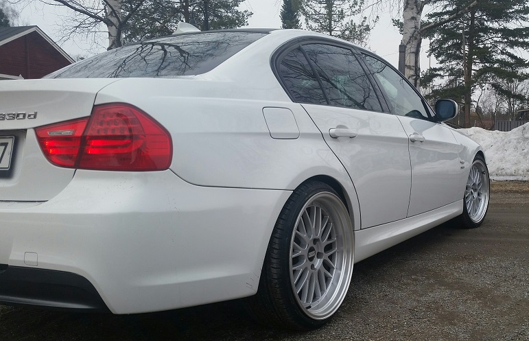

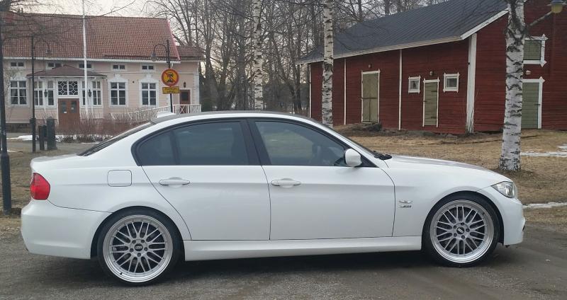

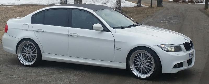

                Kävin kääntämässä maasturimalliin kesäset alle:
                Madallus EIBACH B12 PRO-KIT -30mm
                Renkaat edessä 235/35/20 takana 245/30/20 ja vanteet vastaavasti edessä 9tuumaa takana 10tuumaa leveät. Makuasia sano musti, mutta maasturi se on

                  Todella hyvin sopii, mutta nelivedossa?
                  Jos laitoit mitat oikein, niin halkaisijaeroa on 2,67% ja maksimi sallittu 1%.
                  Kohta tulee kallista vahinkoa!
