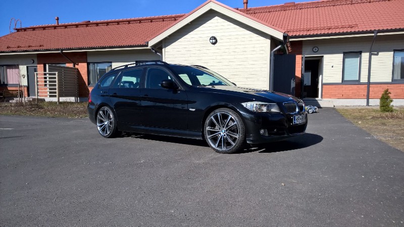

                              Moi
                              Tuli laitettuu tollanen setti E91 (vm 2009 face lift)
                              Eteen 8.5x19 vanteet ET35 + 225/35 kumit
                              Taakse 9.5x19 vanteet ET35 + 255/30 kumit
                              Näyttää tältä... Ei mielestäni ollenkaan paha.. alustan kun viellä kesällä laskee niin sit ois hyvä.

                                #735
                                Originally posted by JTP View Post
                                Tokihan taakse 225/35 -19 on liian pieni, mutta kysehän olikin siitä miten koko 245/35-19 istuisi eteen..
                                Minulle jäi ainakin sellainen kuva että nelivetoon olisi tulossa tasalevyiset ympäriinsä. 225/35 ei silloin sovi ja 245/35 renkaalle ei olisi muutenkaan järkevää paria taakse. Todennäköisesti 245/35 menee ihan hyvin joka nurkkaan ilman isompaa madallusta.
