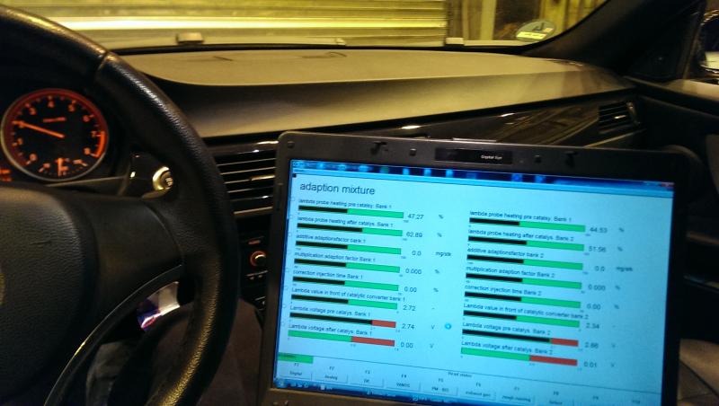

                  #83
                  Terve,
                  Tässä olisi inpa dataa ihmeteltäväksi. Eli auto heittää vikakoodia että catti ei catittaisi tarpeeksi, mutta en vaan voi millään uskoa että katalysaattori on rikki. Luulen että auto vain luulee niin... Eli mites edetään onko mietteitä? Kaasuläppäkotelo ja vanokset puhdistettu, edelleen nykii 80-100 vauhdeissa pienellä kaasulla ja säilyy vikakoodeitta noin 3 päivää. Nyt olen huomannut että moottorivalo syttyy usein hetki sen jälkeen jos tekee kunnon kiihdytyksiä.
                  Kuvassa näkyisi olevan tuo yksi arvo punaisen rajoilla n.2000rpm kierroksilla.

                    #84
                    Mitenkäs lambdat (myös katin jälkeinen) ja MAF? Onko kaikki OEM-osaa ja kunnossa? Onko päästöjä mitattu ja jos on, millaisia arvoja tuli?
                    Mahdollisia skenaarioita esim:
                    - Takalambda huonona ja sen takia antaa koodia (sinänsähän ei käsittääkseni osallistu seoksenmuodostukseen vaan puhtaasti valvoo katin toimintaa)
                    - MAF tai etulambda huonona, seokset eivät kaikissa tilanteissa kohdallaan -> liian suuret raakapäästöt ja/tai hajottanut katin
                    - Katti hajalla tai puhdistuskyky heikentynyt jostain muusta syystä
                    - Jne.
                    (Tuskin liittyy tähän, mutta itsellä oli profiilin italialaisen kanssa murhetta: Nyki välillä oudosti, antoi satunnaista vikakoodia etulambdalta (tuossa ei muuta lambdaa olekaan), päästöt menivät leimalle mutta erityisesti HC:ta enemmän kuin mielestäni pitäisi - ja vielä edelliseltä omistajalta oli kattikin kuollut. Kerkesin lambdan vaihtaa (ja ihmetellä miksi oli vähän nokinen) ja ties mitä valohoitoa tehdä, ennen kuin huomasin kauhukseni että autoon on joskus vaihdettu halpa ns. tarvike-MAF. Boschin OEM-osa tilalle ja kaikki ongelmat katosivat saman tien.)

                        #86
                        Originally posted by AlpinWeiss View Post
                        Terve,
                        Laihaseoksella noi pre lambdat on tuolla 2.7 V ja välillä enemmänkin, after 0 V.
                        Lambda 1 = ~2 V
                        NOx anturi sulla näytti olevan kans vialla, vaikka volttien mukaan näyttää laihaseos toimivankin. Ei kyllä varmaankaan tähän vikaan vaikuta, mutta kuitenkin.

                          #87
                          Lambda 1 = ~2 V
                          Eli pystyttäiskös tästä päättelemään jotain?

                            #88
                            Ei varmaan noista mitään pysty muuta kuin että menee laihalla. Ja laihalla se taitaa sitä nykimistäkin tehdä? Ja sen että NOx anturista tulevasta vikakoodista testeri käskee sen vaihtamaan.
                            Edit. Ja sitä että onko sulla vikoja päällä kuvan otto hetkellä?
                            Edit2. Onko bank 2 puolelta vaihdettu kaikki suuttimet?

                              #89
                              Elikkäs vikavalo syyttyy vasta n.400 km ajon jälkeen. Tässä kuvassa ei pala, otettu juuri nollauksen jälkeen. Bank 2 kaikki suuttimet vaihdettu. Pitäisikö ne bank 1 vaihtaa kans. Tai siis se pointti on että mitä vaihdetaan seuraavaksi??

                                #90
                                Vaihda nyt vaikka ensin se NOx anturi ja lambda
                                Tai sitten lataat tämän ja alat tutkia http://www.btcf.fi/forum/showthread.php?t=245335
