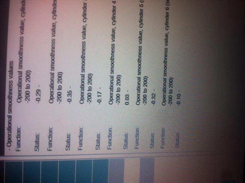

            Originally posted by jake2710 View Post
            Jollei ketään muuta kiinnosta kertoa, niin kerrotaan omia kokemuksia.
            Voin suositella kaikkien suuttimien vaihtoa kerralla -11 indexiin. Vaihdoin tänään kerralla kaikki suuttimet ja nyt on very smooth. Varmasti oli ehjä se edellinenkin yksi suutin, mutta kyllä vahvasti näyttää siltä että näissä on hyvä vaihtaa kaikki kerralla. Suosittelen myös T-avaimen tekoa suuttimen vetoa varten.
            Edit. 1 suutin oli index 8 ja loput 7 (poislukien se aikaisemmin vaihdettu 1kpl)
            Hyvät on arvot. Mikähän piru näitä suoraruikkareiden suuttimia vaivaa?

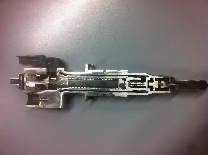

              toisaalta autossahan ei ole polttoaine suodatinta, joten lieneekö syy ja seuraus?
              Tankin siirtopumpun yhteydessä on suodatin joka kerää käpyjä pienemmät roskat.
              Kuka rakentaa ekan retrofit polttoaine suodattimen N53 koneeseen?
              Varmaan joo jotain paskaa siihen suuttimeen jää ja sitten kusee.
              Tässä poikkileikkaus suuttimesta
