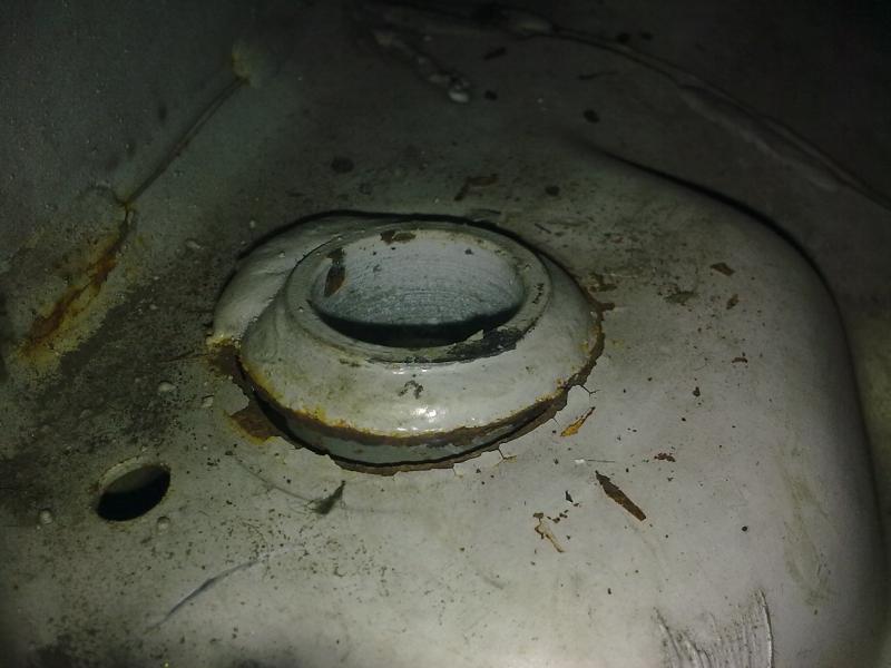

                            Tarkastakaapa takakelkan kiinnitykset!
                            Tuollainen mukava yllätys löytyi kun hitsailin tuota 518 leimakuntoon. Kuva on siis otettu takapenkin alta.
                              yleisesti tiedossa, Itse olen hitsannut sekä kaveri on muistaakseni hitsannut omastaan Samalla vaihtaa vaikka vielä perän kannatinkumin sekä takakelkan isot puslat
                              Mullahan tuo siis repesi jo täysin irti korista ennenkuin puutuin asiaan, kolina kertoo...

                                #60
                                Tuleeko iso kolina, jos tuo repeää irti korista?
