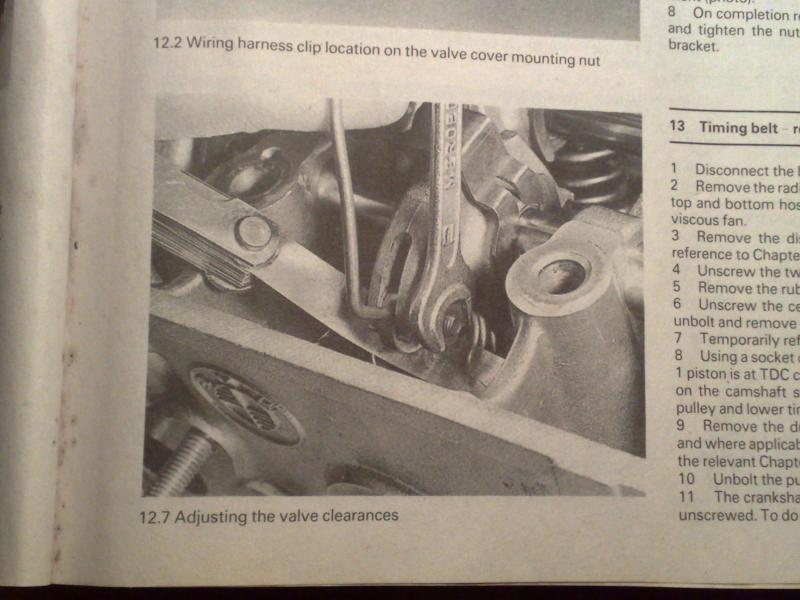

              Mitenkä tuo venttiilien säätö tapahtuu m20b20?
                Samanlaiset epäkeskorullathan siellä niinkuin M10 ja M30

                  Venttiilivälykset m20b20-koneessa KYLMÄNÄ 0,25mm sekä imu- että pakoventtiilille.
                  (kumma kyllä, tämä kuitenkin Tammer-Dieselin antama info)
                  Venttiilin säädön ja rakotulkin paikan näet kuvasta.
