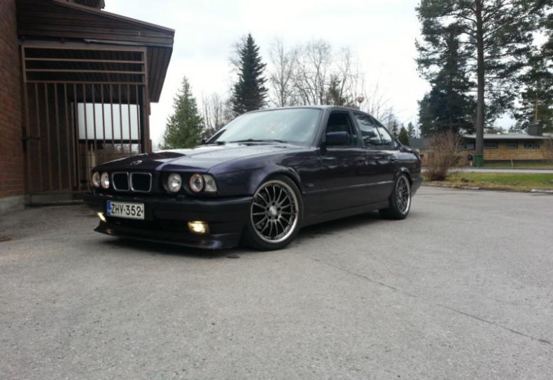

                            Tietäisköhän, joku mikä etupuskurin lippa tässä kuvassa on? Vanha kuva omasta autosta, mutta lippa kadonnut teille tietämättömille omistajasuhteiden vaihtuessa ja kovasti tekisi mieli jotain lippaa kesäksi, jota raaputella
