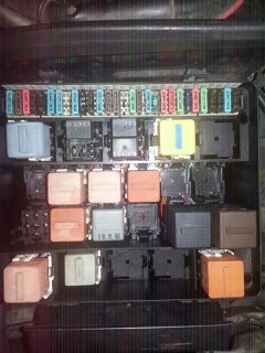

                Kysytääs täs nyt viel, eli e34 520i:sta on todennäkösesti menny puhallin paskaksi, mut ois hyvä tarkistaa releet. ETM;stä katsoin paikan missä se pitäs olla. Auto on 12/1990, katsoin 90 ja 91 kaaviot mut ei ääh.
                Tuossa on kuva sulakerasiasta, missä ihmees puhaltimen rele on ?
                ETM mukaan se ois ylhäällä oikealla mutta tossa ei oo paikkaa ees koko mötikälle.
                  Etsippä sellainen ETM missä on releboksi ilman lkm:ää ja cc:tä.
